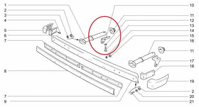

hola amigos.
Tengo una duda con la forma que se fija el paragolpes a la carrocería.
En el dibujo lo marque con rojo:
Mis dudas están es estas piezas:
No se donde enrosca el bulón que atraviesa al caño de la segunda foto ya que la misma tiene un agujero pasante y en la parte superior del cajón que la contiene no veo ninguna rosca.
Lleva alguna otra pieza que no figura en el primer dibujo?
Gracias de antemano

Cuando saque los mios para hacer el enganche del malaquete, en la parte interior del "cajon" tiene la tuerca que rosca dicho bulon...

gracias por el dato. Ahora se que me falta una tuerca. ¿ Me podrías confirmar si la tuerca aparece en el dibujo? ¿ va en al ojal que tiene el caño de sección redonda?
SALUDOS
Paragolpes y duda 8 años 1 mes antes #13358
La tuerca es parte de la carroseria....Va en el cajon soldada del lado interno....

Bien pensado por parte de los rusos. ;)
Paragolpes y duda 8 años 1 mes antes #13363
Habria que ver si se puede hacer pasante..... :side:
