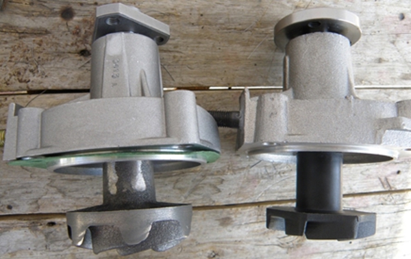

Acá dejo fotos de las bombas de agua para la 1,7 y la 1,6 donde se puede ver la distinta forma del rodete (impulsor) y también que tienen distinto diámetro y altura.
