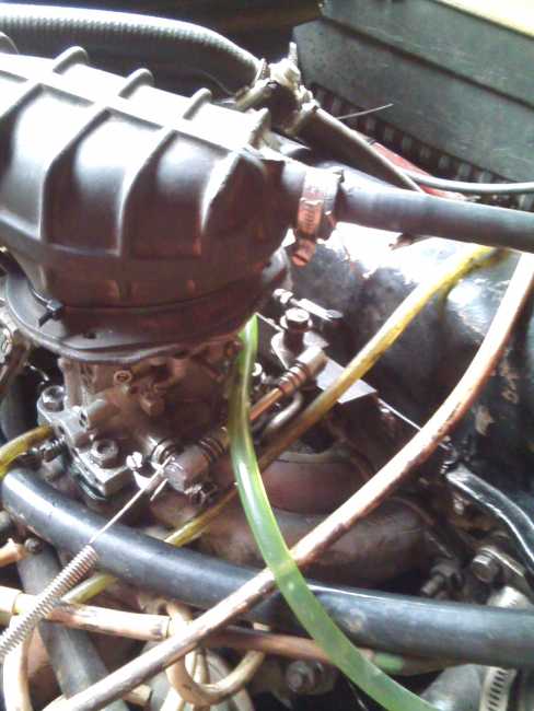

Hola gente del foro buenas tardes, les quiero hacer una pregunta...
por que cagarajo!!! calienta mi niva?
no hay agua en el aceite, no hay aceite en el agua, la bomba no hace ruido, el radiador....ni iedea.:
puede ser que el radiador este tapado? al andar se empareja en los casi 90 centigrados y no baja a no ser rara ves regulando....
que puede ser..
llegue a ponerle la tapa de radiador nueva, manguera desde el recipiente hasta el radiador nueva, al recipiente le pase una mecha en el orificio que sale hacia el radiador por que vehia que es puro plástico y así darle un poco mas de caudal...
que se yo.... no se.
ah ! también necesito que me digan si alguno en el foro le ah cambiado la caja de dirección por una de cremallera, veo que dando vuelta los soportes donde van los extremos de dirección se podría adaptar alguna por delante del puente...adosarla por donde estan los ganchos de donde uno puede tirarla...la original es mucho mucho muy dura!!! ja jaaa no se, antes de querer adaptar algo la vendo, pero para sacarme la duda.
otra, sigo teniendo ruido a cadena teniendo todo nuevo.
sin mencionar que cambie nuvamente de carburador por uno casi igual, si no que tiene un avance automatico que es el que viene en los 18 con aire acondicionado, y viene provisto con un acelerador automático por asi decirlo.
bueno che... saludos y espero sus opiniones y conclusiones yo se que estan siempre.
