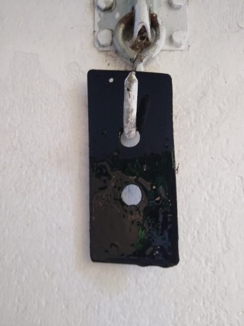

al anular la tobera adicional tuve que re ubicar los comando de la caja evaporadora, para lo que decidi utilizar el espacio del cenicero haciendo con un plástico una pequeña tapa en la que coloque sus dos perillas (velocidad del ventilador y regulador de temperatura)
Respecto al encendido/acople del compresor, coloque una tecla con testigo junto a las perillas antes mencionadas. Para esto coloque un relay de 40 amp y un porta fusible

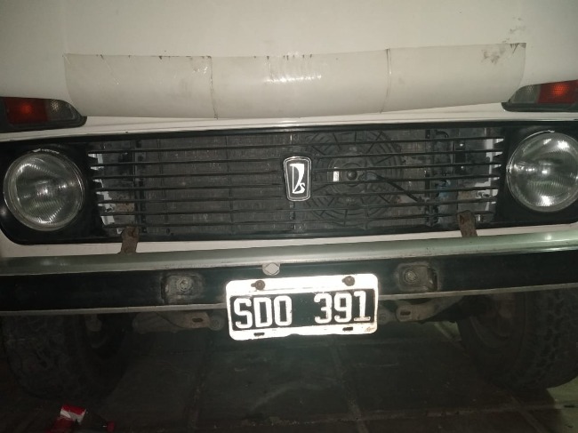

Coloque el radiador con el respectivo electro, entrando a presión la parrilla
