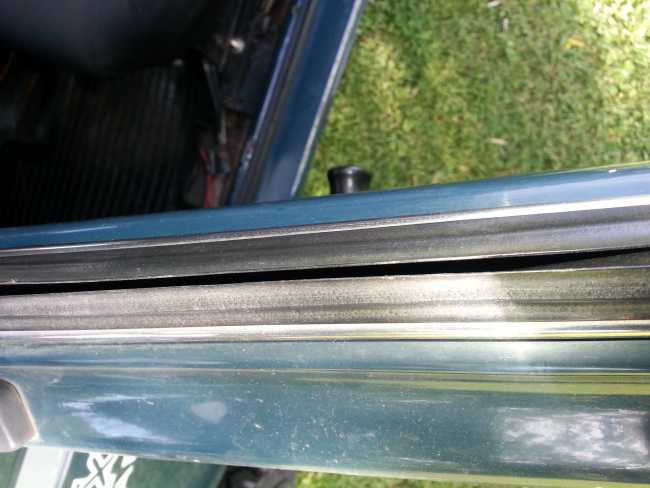

Cansado de luchas para subir y bajar los vidrios de las ventanillas y de ponerle WD40, decidí terminar con el problema y cambiar todas las colisas de las ventanillas.
Compré el kit de colisas en Lada Power, el mismo viene compuesto de 4 partes por ventanilla, una colisa larga, una colisa corta que van en el marco de la puerta y dos gomas con felpa que va donde sube y baja el vidrio.
Colisas Niva 1.7 (sin ventilete)
Primero debemos desarmar todo, con un destornillador hacemos palanca donde indica la flecha roja.
Después hay que desarmar los listones que sacamos, la goma esta entre dos partes metálicas
Ahora hay que aflojar estos dos tornillos para sacar el burlete mas largo.
Después de tirar sale la guía con el burlete engrampado.
Grampas que sujetan la guía con la colisa.
Antes
Después
Alguno de los beneficios del cambio de colisas es:
  • Se elimina el movimiento horizontal del vidrio de la ventanilla.
  • Facilita el desplazamiento hacia arriba y abajo del vidrio.
  • Se elimina la filtración de agua al interior de la puerta.
