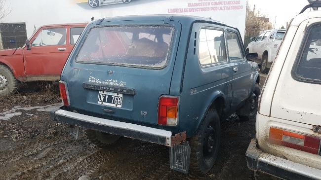

hola mis queridos amigos niveros. !!!! estoy empezando a restaurar una carroceria modelo 2001. La compré sin motor, sin diferencial delantero, sin caja de tranferencia. lo demas completo . La carroceria no está podrida por ningun lado asi que decidí arreglarla un poco y equiparla completa. Finalmente colocaré motor , diferencia y tranferencia del niva blanco.!! Aca les de jo algunas fotos!!!

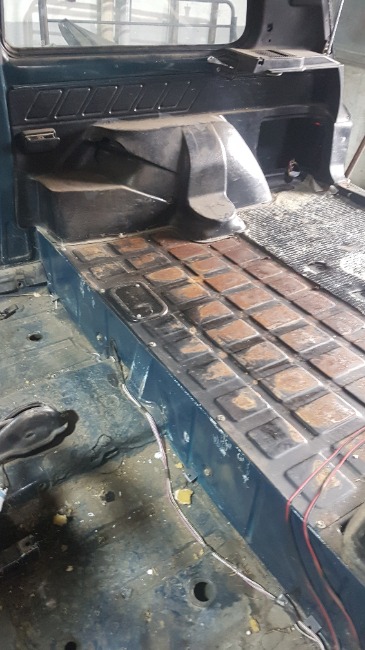

Buen día, Juampi.
Recibe primeramente un saludo muy cordial.
Es una suerte que hayas logrado encontrar una Niva bien conservada a nivel de carrocería ya que, como es bien conocido, éstas camionetas adolescen de severos ataques de corrosión y óxido generalizado.
Aprovechando que le estás echando una buena desarmada, te escribo estas líneas para comentarte que es una muy buena oportunidad para hacerle un lavado interno de la carrocería, en puntos críticos como en interior de las puertas y techos, así como en el resto de la carrocería.
Este lavado se puede hacer con algún químico que permita neutralizar el óxido, a la vez que renueva la capa que se haya formado.
Una vez completado el lavado, le puedes aplicar una película de algún producto anti corrosivo que proteja toda la estructura, empezando por los puntos más críticos, como son los 6 parales del techo (parte interna), el interior del semi-chasis y los marcos de las puertas.
Lo anterior se refiere a las zonas que siempre se olvidan, siendo puntos vitales de atender, aquellos donde salpican las ruedas, por dentro de todos los rincones, cuidando que llegue profundamente a todos los pliegues.
Para este tratamiento puedes aplicar cualquier producto de tu preferencia. Aquí en donde yo habito, hay un producto que es popular entre los trabajadores del ramo, se llama BODY SHUTZ y requiere de una pistola especial para aplicarlo, esta pistola posee un "pico largo" que permitirá recorrer esos rincones importantes.

Uy Juampi! Que laburazo! Documentalo bien que es el sueño/pesadilla con gusto de cualquier niveriano llegar a hacer algo así jajajaja.
Por lo que se ve en las fotos está bastante bien ese casco de la 2001, cómo tuviste la suerte de conseguirlo?.
Leí la respuesta anterior y me quedé boyando. Fijate que acá en argentina lo que podes conseguir copado y fácil de aplicar es una cera para cavidades automotriz de fabricación nacional. Es cera para cavidades "alkanox", y tienen en su facebook www.facebook.com/cavidades/ vídeos de gente que ha aplicado en restauración de vehículos. Yo la he probado para cosas menores y la verdad es que ya pasaron dos años y la cera ni se movió, y de óxido ni noticias (probé incluso en una puerta de chapa ponerle en un pedazo que encima está al exterior al sol -que no es lo mejor-, y todavía aguante y el óxido quedó como momificado abajo jajajaja). Seguramente si buscas en mercadolibre encontrás publicaciones seguro, sino en facebook tenés el contacto por si te interesa.

lo mejor que no este podrida yo la desrme y donde tocaba habia podredumbre

gracias amigos por sus informaciones y consejos para el restaurado. Verdaderamente haré algo de eso. La verdad que la carroceria no tiene óxido en ningun lado. pero le aplicaré algun producto de esos.!! y subire mas fotos de cuando la esté armando
