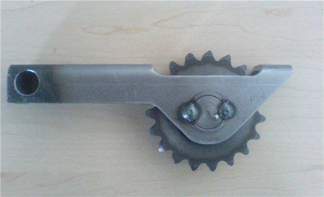

Hoy encontré en ladapower un tensor de cadena que he leído en varios foros, muchos decían que era la solución definitiva al sistema de tensado original, porque tiene menos rozamiento y mantenimiento, los que lo tienen colocado están super contentos dicen llevar muchos años con esta pieza y nunca un problema.
En el foro de España trataron el tema y hay bastante para leer
foro.clubladaniva.es/t7521-sustituir-pat...-otro-con-pinon-loco
Si alguien lo prueba de este lado del charco que avise. Probablemente el ruso también los consiga
En el foro de España dicen haber conseguido los planos

Hola niveros. Si consigo los pkanos del tensor, me facilitan las cosas . Lo voy a fabricar con mi tornero.
Si no consigo planos, lo hago xon las medidas del patin curvo original. Para que cumpla la misma funcion.
Si les interesa (a los no puristas), los mantengo al tanto. Espero q los q prefieren mantenerla original , no se enojen demasiado.
voy a usar un piñoñ de cigüeñal q descarto al hacer motor completo , ya mañana empiezo.

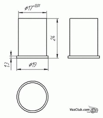

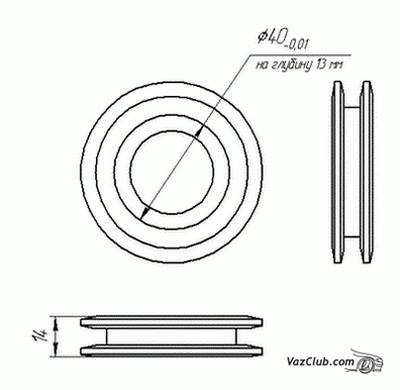

Hola amigos, tengo los planos, pero no los presto :angry: :angry: :angry: :angry: :angry:
Bueno si se ponen así acá los paso:
Espero que les sea de utilidad, usan tal como dice Marcelo una rueda dentada del cigüeñal a la que tornean y le colocan un rodamiento.
El siguiente usuario dijo gracias: olimpo88, ferg1976, gherbesi, LeoNaso, yam1582
Tensor de cadena ¿Alternativo? 7 años 8 meses antes #16094
Me olvide de poner el rodamiento es un 6203, eje 17 mm, exterior 40 mm, alto 12 mm. Otra cosa los planos están acotados en mm.
El siguiente usuario dijo gracias: marceloadini, serdante, TeddyOso
