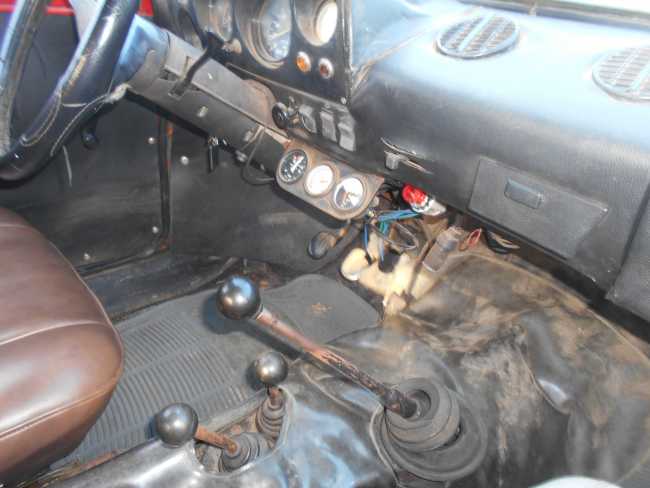

Hola; Madariaga:
No funciona la cerradura, o sea la traba,
Estuve explorando en Ladapower y existe el repuesto
En esta foto, se visualiza que no es posible poner lo que me sugirió anteriormente.
Tambien se puede ver que esta oxidado y sin uso
Se puede ver que desde adentro, esta anulado
ahora Veo que mi NIVA, también le falta la traba.
acá hay muy pocas NIVA, y no había visto al detalle ninguna
Hace rato que intento con mas fotos, pero no me permite el peso del archivo.
¿se entiende lo que sucede?
