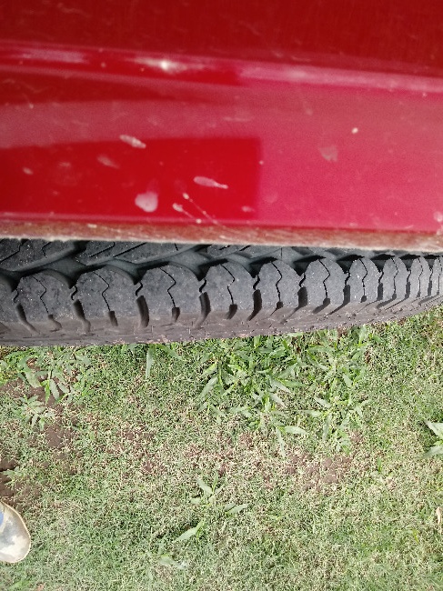

Agrego mas informacion de rotulas, consegui las del Toyota LiteAce Inferior codigo toyota: 43330-95056.
Estas tiene el centro de rotula un centimetro desplazada hacia el exterior. Osea quedaria la rueda un centimetro desplazada.
Las dos perforaciones de fijacion se tienen que "ovalizar" dos milimetro en diagonal a la rotula.
Si o Si alinear..
Yo realie un alineado con la varilla, dejando 4mm mas abierta la rueda del lado del frente.
Luego lleve a que realizen el alineado con maquina.
Pongo fotos de las difrencias de las rotulas.
La mas oscura y nueva es toyota y la media azul original rusa (de LadaPower)
Aca marque donde se deve ovalizar las perforaciones de fijacion.
Aca se puede apreciar el desplazamiento de la cubierta.

Rotulas 5 años 3 meses antes #28010
Excelente Moe, muchas gracias por el dato. en algún lado había leído que un modelo de Toyota servia modificando las perforaciones muy poco y que era mucho mas robustas que las lada originales. claramente se ve en las fotos.
lo que si no mencionaba era el desplazamiento que genera, la verdas es bastante grande.
