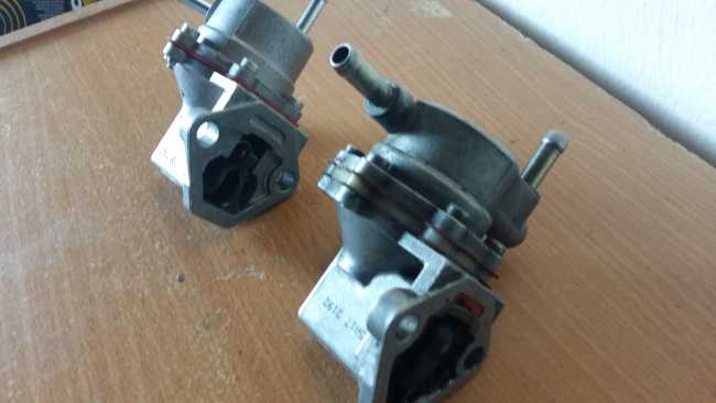

Hola Niveros, les comento que recientemente le cambie el carburador a la niva 1.6 por un solex 34 34 porgresivo, ya que tenia un holley 40 que estaba muy manoseado y con mucho juego en el eje.
La bomba original ya no tenia presion y desplazaba muy poco volumen, por lo que buscando algun reemplazo , ( no conseguía la del fiat 147 brasilero1050) encontré la de peugeot 404 , 504 , que es la misma con sus pequeñas diferencias , aca las fotos :
Un pequeño aporte para alguno que lo necesite .

Y si queres un poco mas de presión de combustible, le quitas uno o dos milímetros al separador de baquelita, depende las necesidad.

Gracias por el dato Mariano, ahí lo agregamos al sistema de repuestos alternativos.
